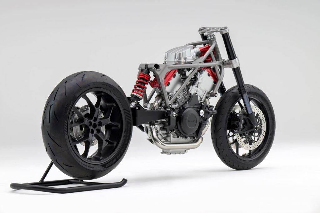

Honda postanowiła pójść zupełnie inną drogą. Zamiast zmniejszać moc i ograniczać osiągi, Japończycy opracowali zupełnie nową konstrukcję, która może całkowicie zmienić sposób projektowania motocykli. Co najciekawsze, najnowsze dokumenty patentowe pokazują, że nie będzie to rozwiązanie przeznaczone wyłącznie dla jednego modelu. Wszystko wskazuje na to, że nowa technologia może w najbliższych latach trafić do całej gamy motocykli Hondy. Gdy podczas targów EICMA zaprezentowano koncepcyjny model V3R 900 E-Compressor, wielu uznało go za pokaz możliwości japońskich inżynierów. Takich projektów producenci pokazują przecież sporo, ale tylko niewielka część trafia później do seryjnej produkcji.

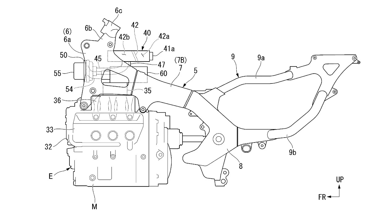

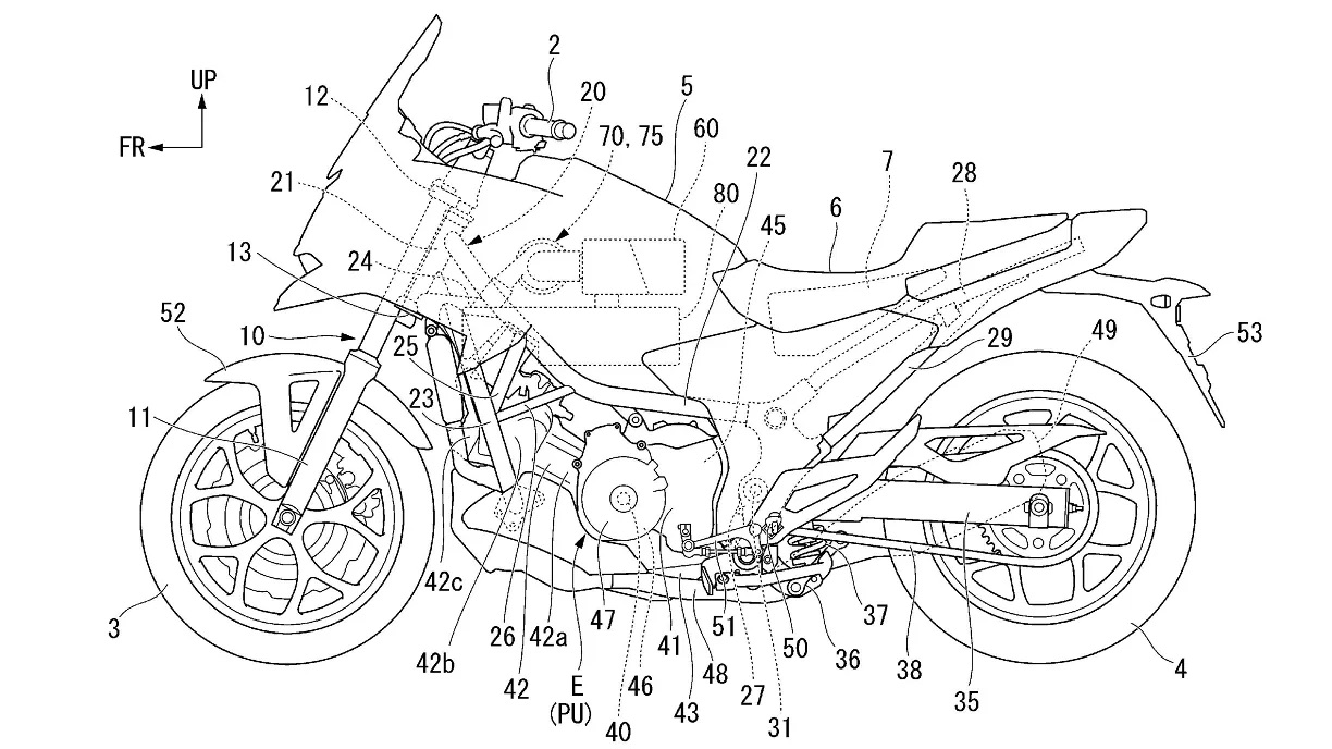

Do sieci trafiły kolejne rysunki patentowe, z których wynika, że Honda pracuje nad zastosowaniem elektrycznej sprężarki nie tylko w nowym silniku V3, ale również w wielu innych jednostkach napędowych. Na ilustracjach można dostrzec motocykle przypominające między innymi Gold Winga, NC750, CB1300 czy sportowego Fireblade’a. Pojawiają się również konstrukcje z silnikami rzędowymi, widlastymi oraz sześciocylindrowym bokserem.

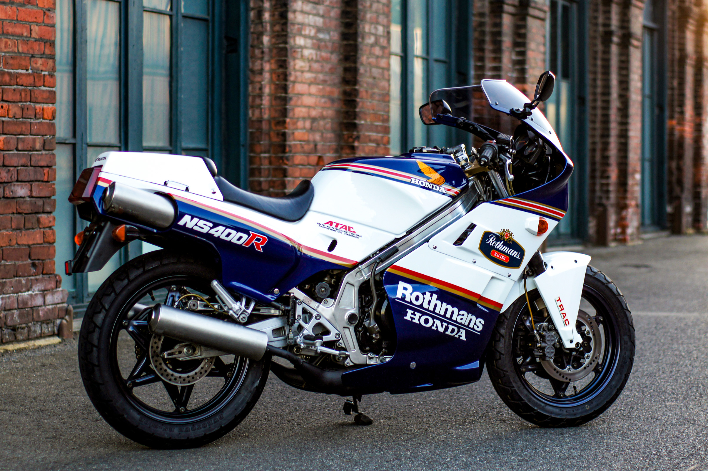

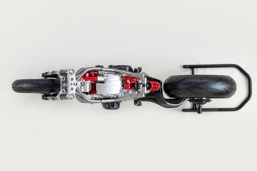

Honda nie traktuje E-Compressor jako ciekawostki technologicznej, ale jako rozwiązanie, które może stać się fundamentem kolejnej generacji motocykli. Sam układ V3 nie jest dla Hondy niczym nowym – w latach 80. japoński producent stworzył legendarny model NS400R, którego dwusuwowy silnik V3 inspirowany był motocyklami Grand Prix. Tamta konstrukcja była jednak produktem swoich czasów i nigdy nie zdobyła masowej popularności. Nowy silnik nie ma z nią praktycznie nic wspólnego poza samym układem cylindrów, bo to całkowicie nowoczesna, czterosuwowa jednostka chłodzona cieczą. Dwa cylindry umieszczono z przodu, trzeci znalazł się z tyłu, a cały silnik ma kąt rozwarcia cylindrów wynoszący 75 stopni.
Powód jest bardzo prosty. Konstruktorzy chcieli stworzyć silnik o pojemności około 900 cm³, który będzie równie kompaktowy jak znacznie mniejsze jednostki napędowe. Według producenta szerokość nowego V3 jest zbliżona do dwucylindrowego silnika rzędowego o pojemności około 600 cm³. Dzięki temu motocykl może pozostać wąski, lekki i poręczny mimo zastosowania znacznie większej jednostki napędowej.

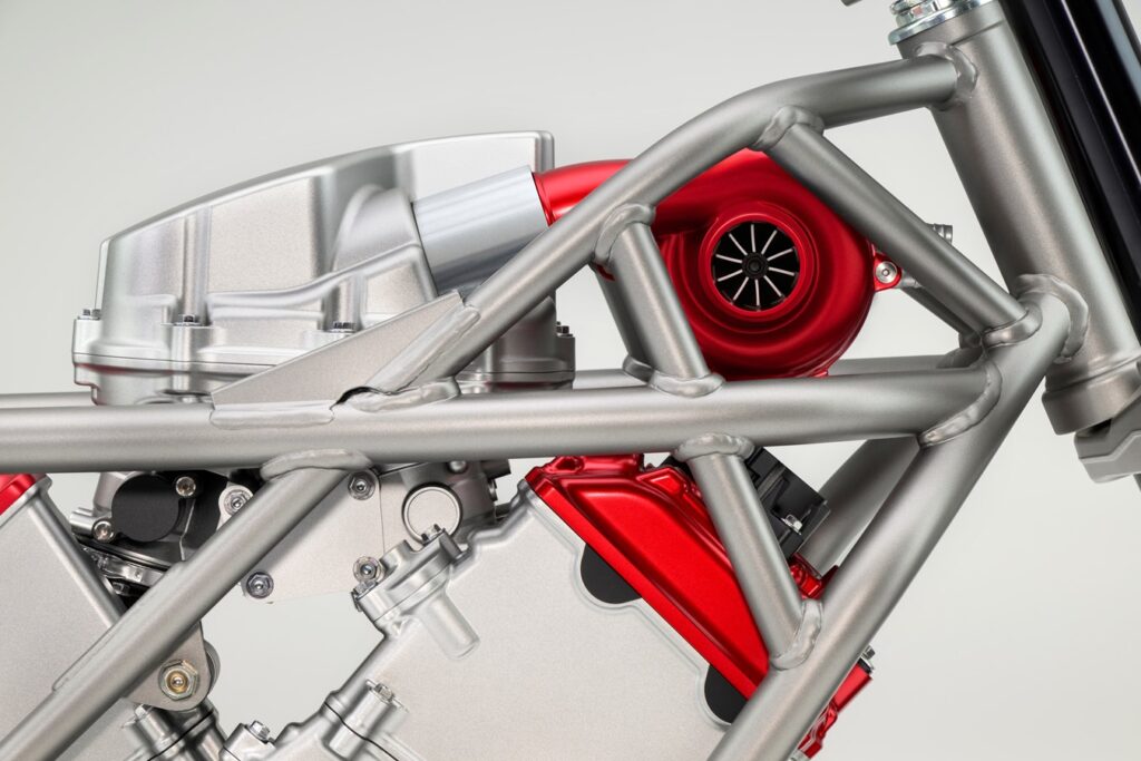

Honda zastosowała elektrycznie napędzaną sprężarkę, czyli E-Compressor. Na pierwszy rzut oka można pomyśleć, że to po prostu kolejna odmiana klasycznego kompresora albo turbosprężarki. W rzeczywistości działa zupełnie inaczej. Klasyczny kompresor mechaniczny napędzany jest bezpośrednio przez silnik. Oznacza to, że odbiera część jego mocy praktycznie przez cały czas pracy. Turbosprężarka również ma swoje ograniczenia, bo potrzebuje odpowiedniej ilości spalin i czasu, aby rozpędzić wirnik do wysokich obrotów. Efektem jest dobrze znane opóźnienie reakcji na gaz, czyli tzw. turbo lag.
Sprężarka zastosowana w nowym V3 napędzana jest silnikiem elektrycznym. Nie ma żadnego mechanicznego połączenia z wałem korbowym, dlatego może pracować całkowicie niezależnie od obrotów jednostki napędowej. To oznacza, że elektronika uruchamia ją dokładnie wtedy, gdy kierowca potrzebuje dodatkowej mocy. Podczas spokojnej jazdy silnik pracuje jak klasyczna jednostka wolnossąca. Powietrze trafia bezpośrednio do cylindrów, a sprężarka pozostaje wyłączona. W momencie mocniejszego odkręcenia manetki gazu układ sterujący uruchamia elektryczny silnik napędzający kompresor. Sprężarka zaczyna tłoczyć większą ilość powietrza do cylindrów, dzięki czemu możliwe jest podanie większej dawki paliwa. Silnik natychmiast rozwija wyższy moment obrotowy oraz większą moc. Najważniejsze jest jednak to, że wszystko dzieje się praktycznie bez opóźnienia, więc nie trzeba czekać na wzrost ciśnienia spalin ani na rozpędzenie turbosprężarki. Dodatkowa moc pojawia się niemal od razu po przekręceniu manetki gazu.

Co istotne, cały układ dolotowy został zaprojektowany od podstaw. Z patentów wynika, że zastosowano specjalny system kanałów oraz zaworów kierujących przepływem powietrza. Kiedy sprężarka nie pracuje, powietrze trafia do cylindrów najkrótszą drogą. Po jej uruchomieniu specjalny zawór zamyka jeden kanał i kieruje cały strumień przez kompresor. Dzięki temu energia nie jest marnowana na niepotrzebną pracę układu doładowania, a sprawność całej konstrukcji pozostaje bardzo wysoka.

Największym zaskoczeniem nie jest jednak sam silnik V3. Znacznie ciekawsze są najnowsze zgłoszenia patentowe, z których wynika, że Honda pracuje nad zastosowaniem elektrycznej sprężarki również w innych jednostkach napędowych. Na opublikowanych rysunkach można dostrzec aż dziewięć różnych konstrukcji. Wśród nich znajdują się motocykle przypominające Hondę Gold Wing z sześciocylindrowym bokserem, dobrze znaną NC750 z dwucylindrowym silnikiem rzędowym, klasyczną CB1300 czy flagowego Fireblade’a CBR1000RR-R. Pojawiają się również jednostki V2 oraz kolejne silniki rzędowe.
Oczywiście sam patent nie oznacza jeszcze, że wszystkie te motocykle trafią do produkcji z elektrycznym kompresorem. Trudno jednak uwierzyć, że Honda przygotowałaby dokumentację dla tak wielu różnych konstrukcji wyłącznie po to, by schować ją do szuflady. Wręcz przeciwnie. Wszystko wskazuje na to, że producent już dziś myśli o kolejnych modelach, które w przyszłości mogłyby korzystać z tej samej technologii.
